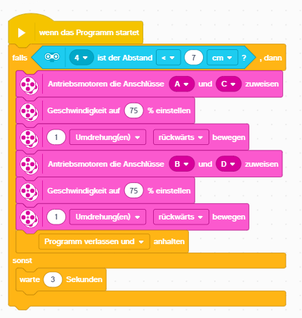

Sarah2005 Posted January 9, 2021 Posted January 9, 2021 Hallo, Ich habe selbst eine Presse gebaut zu der es keine Anleitung gibt und habe jetzt das Problem, dass ich sie gerne über Mindstorms Classroom programmieren würde. Das bekomme ich auch grundlegend hin aber ich habe 4 große Motoren nebeneinander und muss gleichzeitig ansteuern. Ich weiß aber nicht wie ich das machen soll da ich (was ich bisher weiß) nur zwei ansteuern kann. Gibt es eine Möglichkeit stirbt auf 4 zu erweitern? Dankeschön im Voraus. Quote

Sarah2005 Posted January 9, 2021 Author Posted January 9, 2021 Wenn ich das so schreibe drehen sich immer erst zwei und dann die anderen zwei Motoren. Mache ich etwas falsch oder geht das nur so? Ich bin noch neu was die Classroom Programmierung angeht deshalb muss ich so fragen. Quote
Lok24 Posted January 9, 2021 Posted January 9, 2021 Quote Send a screenshot of your program, please Quote
David Lechner Posted January 9, 2021 Posted January 9, 2021 There is a limitation in the EV3 firmware that makes it so that only one pair of motors can be used at a time. When the second block with ports B and D starts, it stops the motors on ports A and C and replaces them with B and D. You can try using the single motor control blocks instead. Quote
Sarah2005 Posted January 9, 2021 Author Posted January 9, 2021 Hallo David Lechner, Das Problem ist das ich eine Platte zum zerpressen über Kolben herunterfahren lassen muss. Ich bin auch auf angewiesen, dass sich die 4 Motoren meine Sternmotoren sich Parallelbewegung. Wenn ich die einzelnen Motorblöcke nutze schaltete er sie nacheinander. Quote

Lok24 Posted January 9, 2021 Posted January 9, 2021 (edited) 45 minutes ago, David Lechner said: There is a limitation in the EV3 firmware that makes it so that only one pair of motors can be used at a time. Hi David, with LabView that all works. So it should not be the FW. But the program is wrong: of course first the command "run fur 1 revolution" is executed and finished, after that(!) the second. Which is correct and quite normal. You should start all motors fur "run" and then wait for an event to stop them all (sensor). Or use parallel blocks (if this is possible in classroom) Edited January 9, 2021 by Lok24 Quote
David Lechner Posted January 9, 2021 Posted January 9, 2021 (edited) Try this for screenshot: https://1drv.ms/u/s!ApX9UuctkzDDkCqdHnBh8L229mjh Und auf Deutsch: https://1drv.ms/u/s!ApX9UuctkzDDkCmCjsYH67HJsbRM Quote Hi David, with LabView that all works. So it should not be the FW. The same thing will happen with the EV3 Lab software if you try to use Move Steering or Move Tank with 4 motors at the same time. The second block with 2 motors will interrupt the first block with the other two motors. Edited January 9, 2021 by David Lechner Quote
Lok24 Posted January 9, 2021 Posted January 9, 2021 (edited) Sorry, I missunderstood, you're right. I meant "start all" , which means 4 commands for 4 motors. And that works . What I just did (in LabView, having no classroom installed): Start A Start B Start C Run D for 1 revolution Stop A Stop B Stop C That should work with classroom as well. Edited January 9, 2021 by Lok24 Quote
David Lechner Posted January 9, 2021 Posted January 9, 2021 Just now, Lok24 said: I meant "start all" , which means 4 commands for 4 motors. And that works . Yes indeed. This is what I tried to do in the EV3 Classroom example I posted, except it tries harder to make sure each motor runs exactly one rotation. Quote
Lok24 Posted January 9, 2021 Posted January 9, 2021 (edited) Just added my example to make clearer..... But as you say: they don't turn exactly 360° Edited January 9, 2021 by Lok24 Quote
