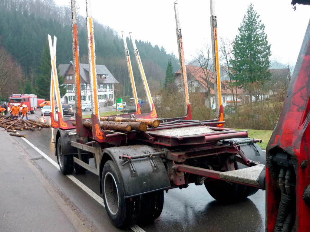

by the way
101_9225 von efferman auf Flickr
